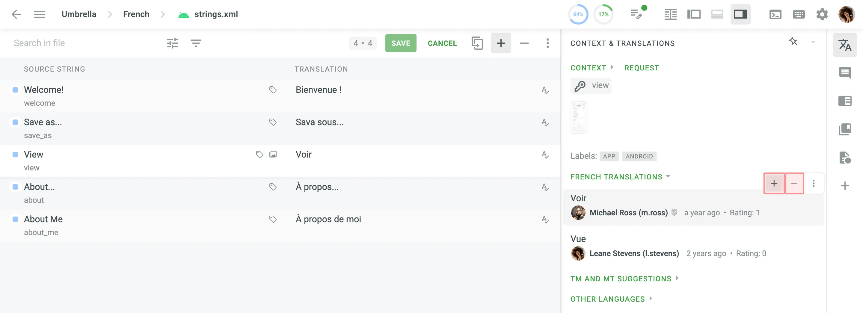

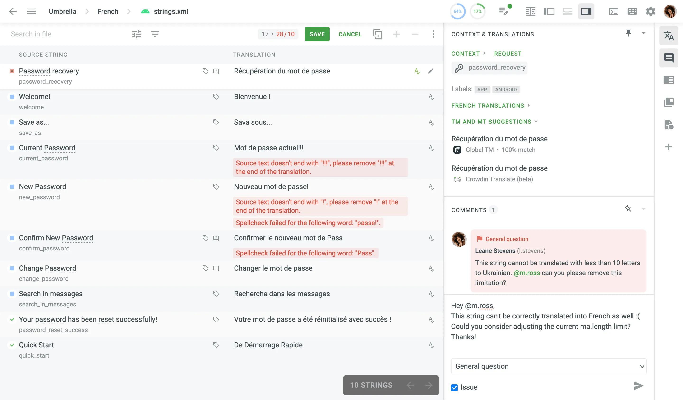

Düzenleyici, proje üyelerinin çevrimiçi olarak çeviri önerebildikleri ana yerdir. Sol bölümde, seçilen dosyadaki dizgilerin bir listesini görebilirsiniz. Etkin bir dizgi vurgulanır. Dizgiyle ilgili tüm ayrıntılar orta ve sağ bölümlerde gösterilir.
Diğer proje üyeleriyle işbirliği yapın, Yorumlar bölümünde sorunları veya soruları tartışın, en iyi çeviri çeşitleri için oy verin ve proje Sözlük ve Çeviri Belleği’nden yararlanın. Makine çevirilerini kendi önerileriniz için temel olarak kullanın.
